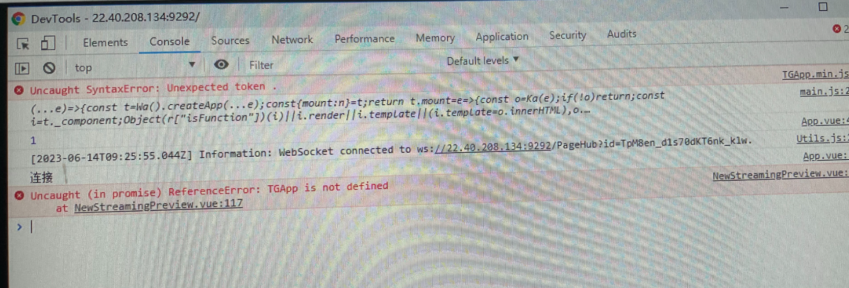

在浏览器打开流场景时报错TGApp is not defined是什么原因?
1 帖子 1 发布者 1234 浏览
    查看报错信息,发现问题并不是因为代码本身,而是由于使用的是老版的 Edge 浏览器。在使用谷歌浏览器打开后,程序正常运行了。因此建议改用谷歌浏览器或其他主流浏览器以获得更好的兼容性。
