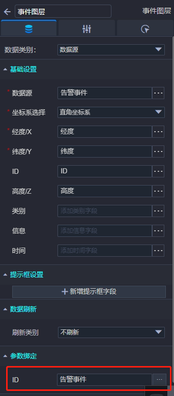

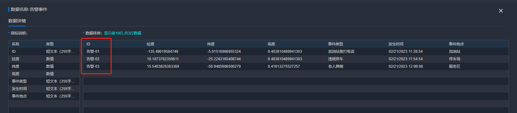

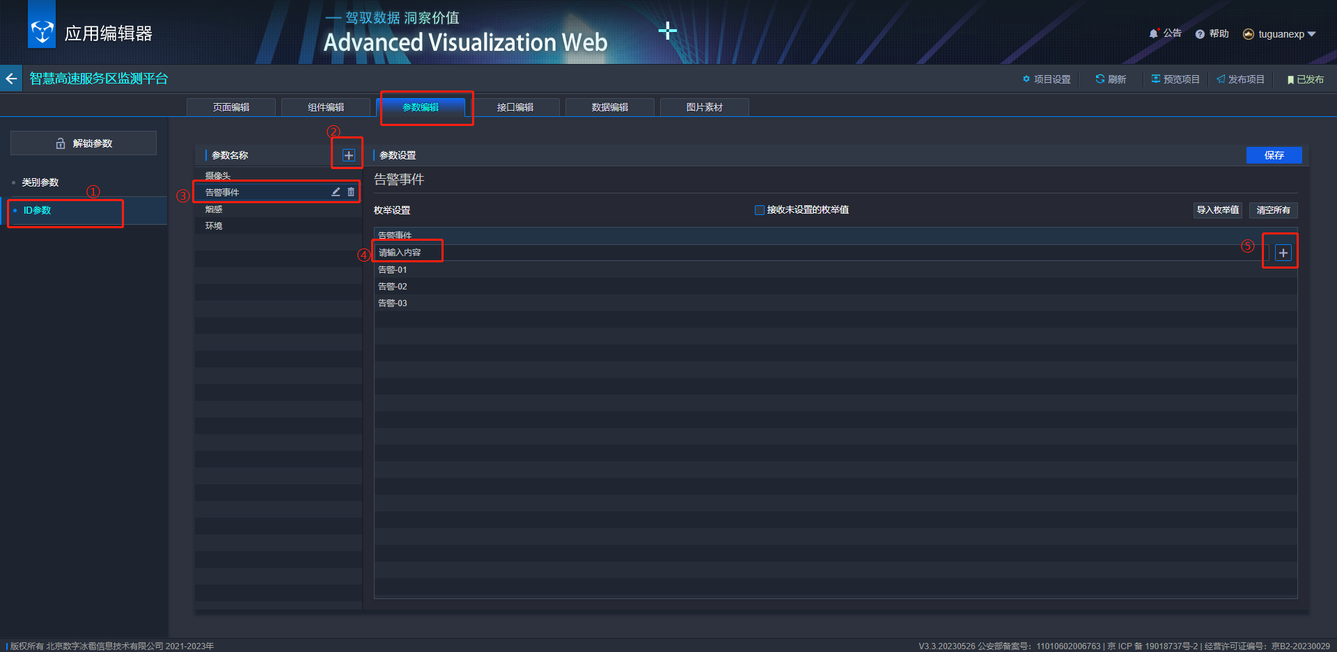

    1.需要先在参数编辑中,设置好告警事件传递的参数ID。然后告警事件图层和弹出组件中的告警事件属性表,需要使用相同的ID(与参数编辑中设置的ID一致)

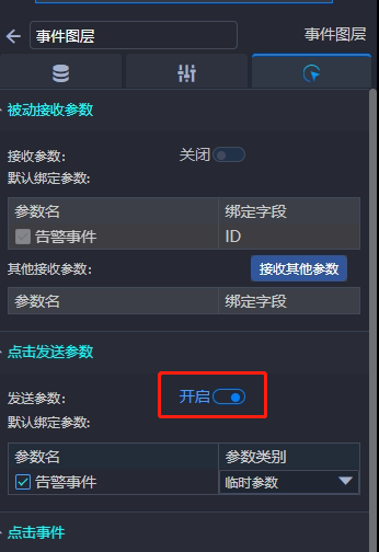

    2.图层,绑定ID,开启发送参数
