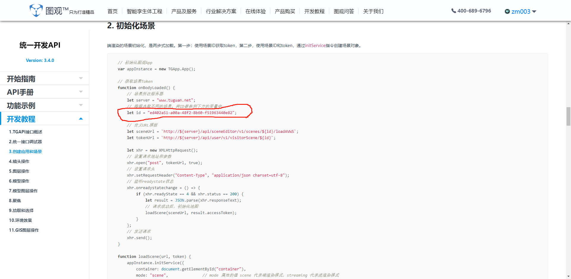

你好问一下,你们这统一开发API 中这个ID怎么弄?文档里没看到

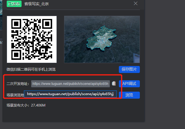

    这个是场景的二次开发地址,您的场景做好后,进行发布,发布后,就有一个二次开发地址,里面的“api”后面,就是ID
