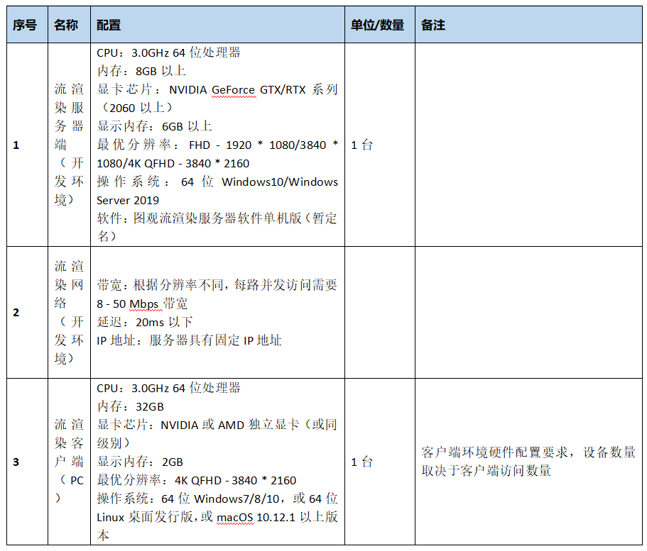

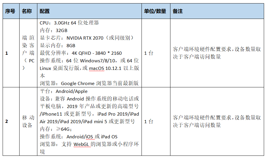

    配置建议:
    图观产品在公有云和私有云上,暂无特殊的配置建议,以下为推荐配置要求。
    1. 端渲染架构
    2. 流渲染架构
    优化建议:
